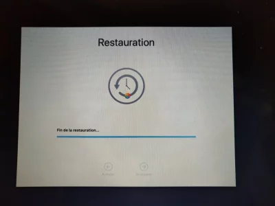

J'ai installé dans mon MacBook Air (mi 2015) un nouveau disque dur SSD pour gagner de l'espace de stockage. En revanche, l'installation de l'OS sur ce dernier est pour le moment impossible. J'ai déjà tenté à plusieurs reprises :
-cmd+R, en allant dans utilitaire de disque pour formater ce SSD, puis installation de macOS Catalina (parfois, cela me propose Yosemite...) : PKDownloadError erreur8
-cmd+control+R, cela me propose d'installer Big Sur mais je reste bloqué à "Il reste environ 2 heures et 19 minutes" ... Sauf que cela peut durer une journée entière, rien ne bouge. Je peux annuler et revenir sur l'écran précédent, mais rien de plus.
-Restauration à partir de time machine : tout fonctionne en apparence, mais je reste bloqué dur "Fin de la restauration..." mais plus rien ne bouge non plus, écran figé. Au deuxième essai, j'ai eu un panneau interdiction noir avant que le Mac ne s'éteigne.
En somme : je suis bloqué, impossible d'installer Big Sur ou Catalina ou autre sur le nouveau SSD (ce n'est pas, semble t-il, un problème du SSD. Je l'efface à chaque fois, j'ai essayé sous d'autre format que OS étendu, ça ne fonctionne pas non plus).
J'ai déjà réinitialisé le SMC et le NVRAM.
Si quelqu'un a une solution... Je vous remercie ! Je joins des photos des écrans
