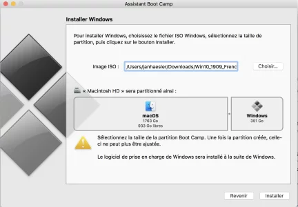

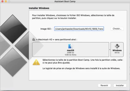

voici ce que j'ai au début de l'installation:
Et maintenant ce que je choisis
Maintenant si je lance le processus, cela va aller normalement jusqu'au partitionnement. Je me pose toutefois la question. Devrais-je passer à Mojave ou Catalina et essayer?

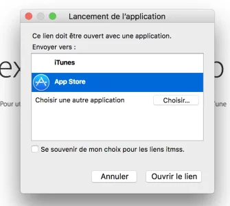

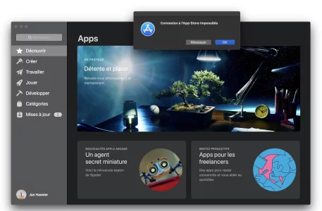

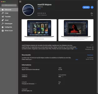

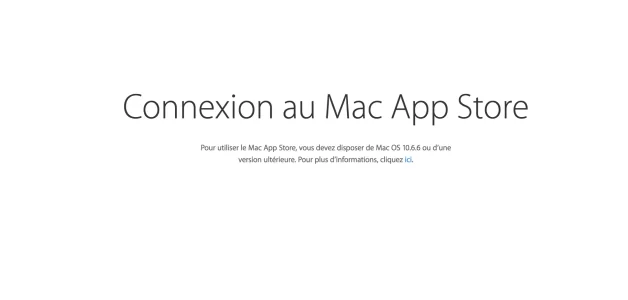

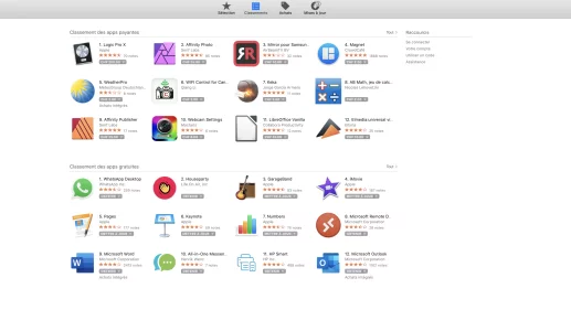

Je pense que je vais faire cela! je ne peux pas télécharger Mojave. Il n'est plus accessible sur le store.....
est-ce que ça ne s'ouvre pas chez moi car je suis en Suisse? :eek:

Non, dans ta 4ème copie écran, je pense que si tu fais les 3 mises à jour que ça devrait peut-être aller mieux. Sinon, ton message d'erreur est clair, pour moi ce n'est qu'un problème temporaire de connexion avec les serveurs d'Apple. Fais d'abord les mises à jour et retente ta chance.
update: j'ai réussi à le télécharger depuis le Macbook pro de mon amie qui était sur High Sierra.... :banghead:

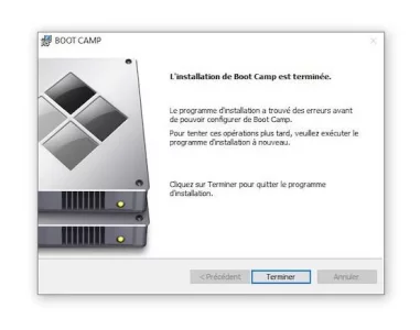

Je mentionne bien tout ceci, et non pas besoin de 7zip, le fichier Brigadier a une extension .exe, donc un fichier exécutable directement pas Windows. Comme mentionné, il vaut mieux faire un clic droit sur le fichier Brigadier.exe, sélectionner Exécuter en tant qu'Administrateur, ce dernier créera dans le dossier ou il se trouve un dossier ayant pour nom Boot Camp (je ne me souviens plus du nom exact) et il faut attendre qu'il ne se passe plus rien dans la fenêtre de commandes qu'utilise Brigadier.
Dans le dossier Boot Camp qu'a créé Brigadier, un double-clic sur le fichier Setup.exe ouvrira cette fenêtre d'installation...
...je ne comprends pas à quel moment tu as dû utiliser 7zip ?
J'avais toujours un fichier bootcamp, mais vide après le download effectué par Brigadier, et ce même en lançant Brigadier en mode admin.
Je suis donc allé sur les issues du website brigadier et j'ai trouvé ça:
et ça a donc marché après l'install de 7zip.
Voilà pourquoi !

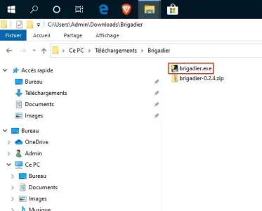

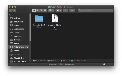

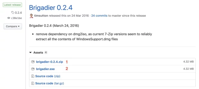

Dans le tutoriel, le lien pour Brigadier renvoie bien ici... https://github.com/timsutton/brigadier/releases ...dans lequel il y a 2 possibilités 1) et 2)...

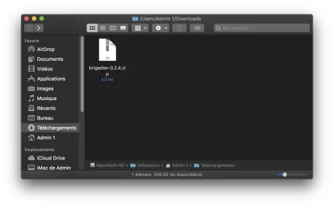

1) est bien un fichier .zip, mais sous macOS il suffit de faire un double-clic dessus pour faire la décompression et on obtient...

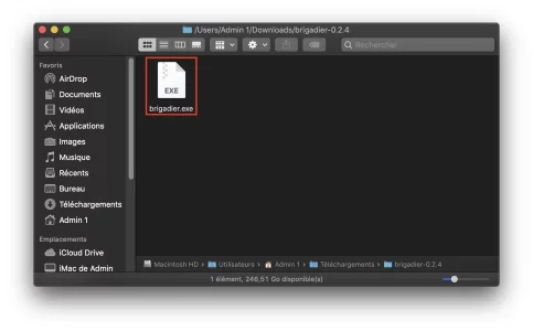

2) est le plus simple puisque le fichier n'est pas compressé...
...ensuite il suffit de copier dans une clé USB en FAT32 ou NTFS le fichier brigadier.exe pour le copier de nouveau dans le dossier Téléchargements de Windows. Clic droit sur le fichier Brigadier.exe, on sélectionne Exécuter en tant qu'Administrateur...

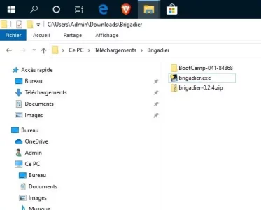

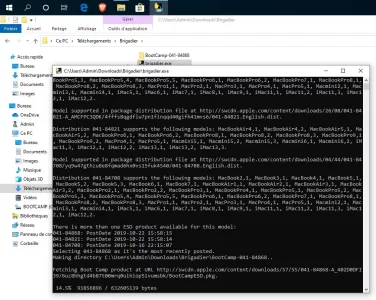

...on obtient une fenêtre de commandes comme celle-ci...
...Brigadier cherche le modèle exact du Mac, télécharge les bons pilotes/drivers, créé un dossier BootCamp avec le n° de code des pilotes pour le Mac qu'il a détecté et stocke les pilotes/drivers dedans. Une fois fait, il fermera tout seul la fenêtre de commandes et on obtient bien ceci...

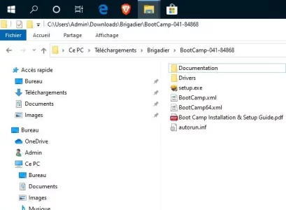

...on va dans le dossier BootCamp...

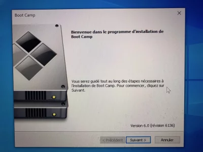

...un double-clic sur le fichier Setup.exe et l'Assistant Boot Camp pour Windows s'exécute...
...en fin d'installation, un clic sur Terminer et c'est tout.
