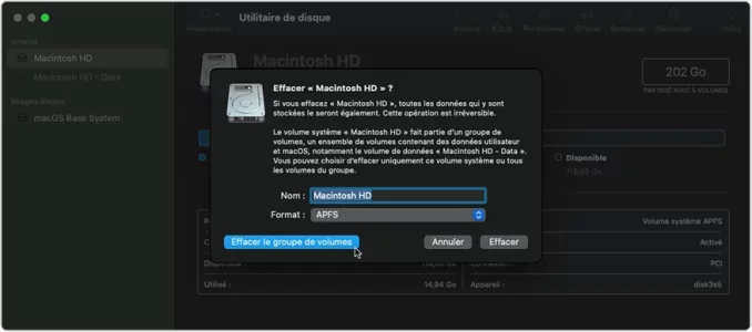

Si je veux effacer mon disque avec l'Utilitaire de disque, le 1er disque affiché est le Fusion Drive mais la fonction "Effacer" est grisée. Le support Apple explique que le disque à effacer doit être le 1er affiché dans la barre latérale... ce qui n'est pas le cas.

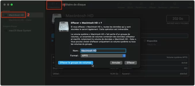

Si je veux effacer quand même "Macintosh HD" (volume sous le conteneur disk2), la procédure Apple explique je dois cliquer sur Effacer le groupe de volumes mais ce bouton n'existe pas. Je peux juste cliquer sur Effacer.
Ecran de la procédure Apple
Mon écran
Dernier problème, le tuto que je suis pour l'installation propre de Big Sur m'explique que lorsque j'efface mon disque, je dois le faire au format APFS avec le schéma Table de partition GUID. Cette option schéma ne s'affiche pas chez moi... (voir écran ci-dessus).

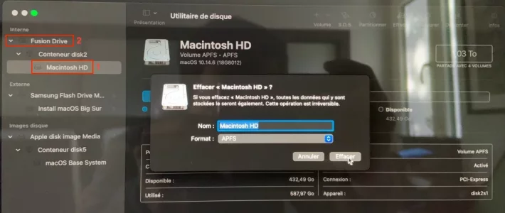

Dans ta copie écran...
...en 1) tu as sélectionné le volume Macintosh HD dans le Conteneur disk2, mais qui ne permet pas d'afficher l'option Table de partition GUID. La racine est bien en 2) et là tu avais bien fais un clic sur Présentation et sélectionner Afficher tous les appareils.

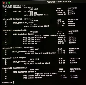

Avec tes photos en contre-jour il est très difficile de savoir ce qui est grisé, voire pas du tout ! Tu dis avoir clé une clé USB d'installation, mais es-tu sûr de démarrer dessus ? Par curiosité, ta clé USB étant connectée, tu démarres en maintenant longuement la touche alt jusqu'à voir une icône grise qui est le disque dur interne et une de couleur orange qui est ta clé USB et que tu sélectionneras.
Dans la fenêtre avec les 4 outils, tu sélectionneras Utilitaires de disque et bien entendu tu sélectionneras la racine de ton disque dur qui a pour nom FusionDrive. A ce stade, est-ce que l'option Effacer est griser ou pas, il faut bien entendu faire un clic sur Effacer, que se passe-t-il ?
En cas d'échec tu quittes Utilitaire de disque et dans la fenêtre avec les 4 outils, dans la barre de menu en haut, un clic sur Utilitaires...
...et tu sélectionneras le Terminal qui affichera une fenêtre noire. Dans celle-ci tu taperas cette commande...
diskutil list
...en validant avec la touche Entrée. Pour le résultat, tu feras une photo en cadrant la fenêtre du Terminal.
diskutil list
Voici la photo travaillée pour être lisible au mieux :
Merci pour ton aide et ta patience :)

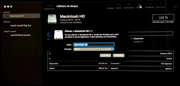

Tu es conscient que Macintosh HD pèse 588 Go, tu as fait une sauvegarde de tes données ? Par contre, il y a une option qui n'a pas été testée...
...tu sélectionnes Macintosh HD en 2), par défaut l'option en 3) s'affichera, si tu fais un clic dessus, que se passe-t-il ?
J'ai une sauvegarde de mes données avec Time Machine et un double au cas où sur un disque externe.
Par contre, l'option n'apparaît dans aucun cas. Ni en sélectionnant, ni en sélectionnant le conteneur disk2.
Par contre, je peux effacer Macintosh HD. Puis-je "simplement" effacer Macintosh HD qui n'est pas l'entrée racine et installer Big Sur là comme proposé par Macounette ?

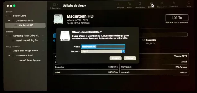

Comme expliqué précédemment, la fonction Effacer le groupe de volumes n'apparaît dans aucune des configurations proposées.

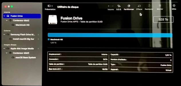

1. Afficher tous les appareils est sélectionné dans Utilitaire de disque
2. L'option Effacer est grisée à la racine c'est-à-dire Fusion Drive (phot déjà postée précédemment)
3. L'option Effacer est disponible sur le conteneur Disk2 mais pas Effacer le groupe de volumes
4. L'option Effacer est disponible sur le disque Macintosh HD mais pas Effacer le groupe de volumes (photo ci-dessous)
Je ne vois pas comment mieux résumer la situation.
Efface directement « Fusion Drive ».

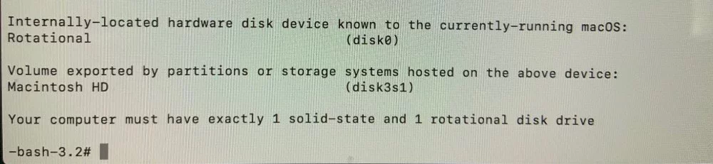

Bonjour Eric
Il faut supprimer d'abord l'actuel Fusion Drive > puis le recréer de propre > avant installation de Big Sur.
- es-tu actullement démarré sur le volume Install macOS Big Sur de ta clé USB ?​
Bonjour macomaniac,
Je confirme que je démarre en appuyant sur Option puis que je sélectionne Installer Big Sur depuis ma clé USB. Ensuite, je choisis l'option 4 Utilitaire de disque et j'affiche tous les appareils dans Présentation.
La racine est Fusion Drive mais l'option Effacer est grisée (voir photo) :

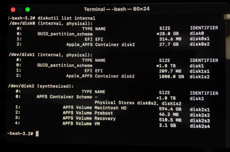

Dans le terminal de la session d'installation de la clé > passe une commande :
diskutil list internal
  • qui affiche la configuration des disques internes
  • en bas de cette page des forums MacGé => utilise le menu (le 16è depuis la gauche = vers le milieu de la barre) dans la barre de menus au-dessus du champ de saisie d'un message > sous-menu : </> (= Bloc de code) => tu fais ton coller dans la fenêtre de code et Continuer.
Note 1 : si tu ne peux pas poster via le Safari de la session de secours (ça arrive) --> poste une photo du tableau comme tu as déjà fait.
Merci pour les explications très claires même si je ne parviens pas à coller le tableau. Voici néanmoins la photo :
