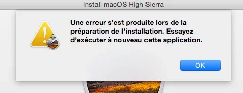

Je suis donc allé sur un autre macbook qui traînait pour pouvoir accéder a l’app store et dl High Sierra. J’ai essayé plusieurs choses comme créer une clé usb d’installation via le terminal selon les instructions du support d’apple :
/Applications/Install macOS High Sierra.app does not appear to be a valid OS installer application.
J’ai ensuite essayé de faire cette clé avec des logiciels comme DiskMaker X 7, Keylifornia ou Install Disk Creator. Rien à faire aucun ne fonctionne. Soit on me dit que le fichier d’installation n’est pas valide soit l’app bug complément et ferme toute seule.
Du coup, j’ai remis mon ancien ssd en place, redémarré donc sur mon vieu yosemite et essayé de simplement faire la maj high sierra avec cet installateur trouvé sur l’app store
J’ai essayé de l’installer sur d’autres disques externes, même résultat.
Ça fait trois jours que je suis dessus, j’ai, je crois avoir tout essayé. Je sais plus quoi faire.
À un moment, j’ai essayé de faire une clé à partir d’un .dmg non-officiel trouvé sur un lien sur un forum. La clé est montée, j’ai lancé l’installation de sierra jusqu’au message d’erreur « bla bla bla ce fichier d’installation est endommagé bla bla bla » mais cette fois-ci, et uniquement la, quand j’allais voir dans l’utilitaire de disque il voyait mon aura pro, et j’ai pu le formater etc… J’imagine donc que c’est la preuve qu’il faut que je passe par high sierra dans un premier temps, mais comment faire quand je suis incapable d’installer aucun OS
