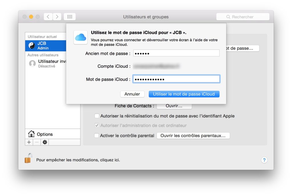

RÉINITIALISER SON MOT DE PASSE MAC OS X : AVEC SON APPLE ID (COMPTE ICLOUD)
Si vous avez associez votre compte Mac OS X avec votre Apple ID, c’est une très bonne idée qui va vous aider à retrouver votre mot de passe administrateur et cette première méthode est pour vous. Un seul mot de passe pour tous vos ordinateurs Mac, iPhone, iPad… Si vous ne l’avez pas fait et que vous avez encore accès à votre session, prenez les devants. Ouvrez les Préférences Système et cliquez tout d’abord sur Utilisateurs et groupes.
Cliquez sur le bouton Utiliser le mot de passe iCloud… et non pas sur Modifier le mot de passe.
Dans la fenêtre qui s’ouvre en surimpression entrez votre ancien mot de passe admin puis dans mot de passe iCloud votre identifiant Apple ID. Enfin, cliquez sur Utiliser le mot de passe iCloud. C’est fait vous avez un unique mot de passe pour votre Mac et vos appareils mobiles Apple.
Si vous avez oublié le mot de passe admin de votre Mac, vous n’aurez plus qu’à cliquer sur Reset Password sur votre Mac ou bien demander une réinitialisation de ce mot de passe depuis la page AppleID puis sur Forgot your AppleID?
