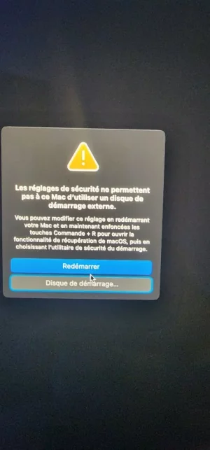

Comme indiqué sur l'alerte, il suffit de redémarrer sur la partition de récupération par Commande + R et de choisir l'utilitaire de sécurité de démarrage pour désactiver la sécurité. Un mot de passe administrateur sera demadé pour faire la modification.
Réactions: Sly54
Absolument.
cf cette Technote d'Apple : https://support.apple.com/fr-fr/HT208198
qui décrit l'ensemble du process.
Oui voilà on avance merci déjà pour vos réponses et maintenant j'ai ceci. Quand je fais ok ça mouline
[Dans ce cas, fais ce qui est proposé et choisis d'autoriser le démarrage sur un disque externe.]
— Oups, je n'avais pas rafraîchi la page… Je fus grillé.
Oublie ce message qui est obsolète.

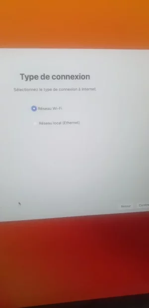

Nouvelle aventure j ai reussi a mettre ventura mais pour bypass il me faut l option mon ordinateur ne se connecte pas a internet mais je ne l'ai plus .
Comment retrouve cette option ?
J ai un problème impossible de choix le type de connexion
Car j'ai besoin de l option mon ordinateur sans connexion internet
Comment faire ? Voilà la fenêtre que j'ai
    9,4 KB · Affichages: 30
Bonsoir également.
Ca nous aiderait de savoir ce que tu essaies de faire, parce que si le système demande à se connecter au réseau, c'est qu'il a sans doute ses raisons.
je tente de faire un BYpass*
Mais encore ? Dis toi que nous ne sommes pas des spécialistes, et que pour pouvoir EVENTUELLEMENT résoudre un problème il nous faut des détails. Pour moi 'faire un bypass', c'est contourner la saisie d'un mot de passe parce qu'on l'a oublié. Mais ça peut être bien d'autre chose ! alors nous dire dans quelle application tu es et comment tu es arrivé sur la frame que tu nous montres, voila qui aiderait bien.

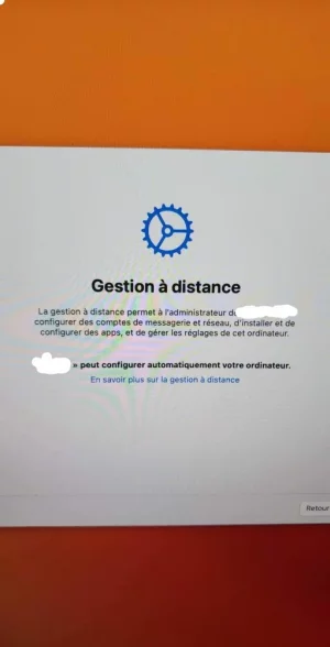

@ASUS77 si j'en crois ton sujet précédent (dont la lecture est indispensable pour la compréhension de celui-ci, et encore ça risque de ne pas suffire...), ton Mac est enrôlé dans un système de gestion de flotte, car il faisait partie d'une flotte d'appareils utilisés en entreprise, c'est possible ?
Le problème des ordis de flotte c'est qu'ils sont effectivement hyper bridés pout tous ce qui est changement, que ce soit de mot de passe ou autre. Du coup ça ne m'étonne pas qu'il t'impose le wifi ou l'ethernet pour les mots de passe. A mon avis la seule solution est de retrouver l'admin du temps de la boite pour savoir ce qu'il a fait. Tu as acheté l'ordi, donc il n'y a pas de raison qu'il ne te le 'libère' pas, ce qu'il aurait d'ailleurs du faire à l'époque.

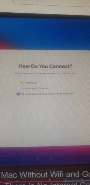

le probleme s'est que j avais l option utilise le mac sans connexion mais a force de bricole j'ai installe ventura et depuis je n'ai plus cette option
est il possible de revenir en arriere ? ou de retrouve cette option ?
