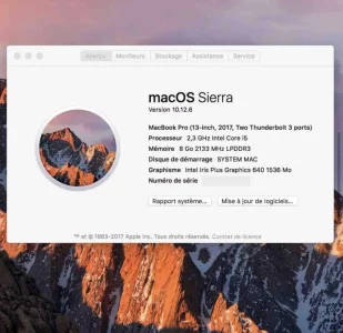

C'est là que cela se complique ! Le système installé sur mon nouveau SSD est le macOS Sierra, celui d'origine. Donc incompréhension, je passe de Big Sur à Sierra. Je me lance donc vers la mise à jour qui n'est pas proposée automatiquement.

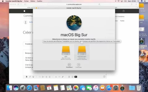

Lorsque je télécharge High Sierra / version suivante jusqu'à Big Sur il est impossible de l'installer sur mon disque dur. Le message "il manque une partition de programme interne" s'affiche sur l'étape de l'affichage des disques.
Comment faire s'il vous plait ?

Je peux me tromper, mais voilà mon hypothèse : Tu ne peux pas aller au delà de Sierra sans un disque interne en état de marche, car les OS suivant ont besoin de mettre à jour l'EFI du Mac, et cet EFI ne peut être mis à jour qu'au premier boot depuis le disque interne.
C'est peut être l'occasion de rechercher ce qui ne va pas avec ce disque interne, et de le réparer ;)

J’ai essayé High Sierra et Big Sur mais impossible de poursuivre l’installation ça « bloque sur partition programme manque ». Je ne peux donc sélectionner aucun DD ext.
