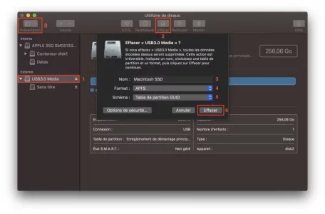

J'ai acheté un SSD marque crucial MX 500, il sera installé dans un boitier externe et connecté en USB sur mon Imac 27 Retina de 2015 avec MONTEREY 12,7, je ne souhaite plus utiliser le HDD interne car celui-ci est trop lent, je veux que mon mac démarre directement avec mon SSD externe, j’ai donc plusieurs questions à vous poser svp
Tu as un SSD MX500 dans un boitier USB, c'est une chose, une autre est de ne pas te mélanger les pinceaux dans tes interrogations qui sont pour la plupart fausses.
Ton problème est pourtant simple...
1) tu télécharges macOS Monterey dans ta session de travail actuelle. Pas de panique, en fin de téléchargement une fenêtre d'installation se lacera automatiquement, un simple cmd+Q quittera l'application.
2) tu lances Utilitaire de disque, tu sélectionnes ton SSD et tu suis cette séquence...
...en 0 tu sélectionnes Afficher tous les appareils, en 1 c'est la racine de ton SSD, ne sélectionne pas ce qui est en-dessous. Un clic en 2 affichera les autres options. Tu donnes un nom explicite comme Macintosh SSD, le reste est facile à comprendre. Le formatage ne dure que quelques secondes, tu quittes Utilitaire de disque, tu vas dans Macintosh HD/Applications et tu fais un double-clic sur le fichier d'installation de macOS Monterey.
Dans la fenêtre d'installation, tu sélectionneras Macintosh SSD et tu suis les étapes habituelles d'installation. Pour que ce soit toujours le SSD qui démarre en premier, tu vas indifféremment dans Préférences Système/Disque de démarrage, un clic sur le petit cadenas, tu sélectionnes Macintosh SSD et un clic sur Redémarrer et c'est tout, il n'y a pas plus simple.
