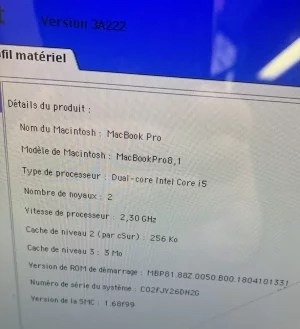

J’ai un MacBook Pro 13’’, ou j’ai voulu mettre un ssd à la place du disque mécanique trop lent…
C’est un début 2011…
J’ai une clé usb avec high sierra dessus…

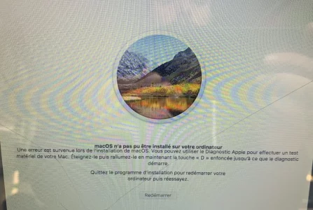

Problème quand j’essaie de l’installer, voir photo 2…
Je pense pourtant qu’il supporte high sierra ?
Est-ce que d’après vous je peux installer un Osx plus récent dessus ?
Merci pour vos réponses…;)

Les MacBook Pro 8,1 (de 2011) ne peuvent pas accepter de version plus récente que High Sierra (sauf bidouillage).
Est-ce que tu as formaté ton SSD (en HFS+ table de partition GUID) avant de tenter l'installation ?

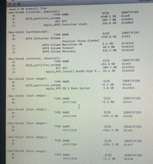

Clé usb branché, démarrage, "ALT" enfoncé, Install macOS High Sierra et dans les 4 utilitaires, en haut "Utilitaires>Terminal :
diskutil list
Repost en photo, c'est juste pour être certain que la clé usb est bien au bon format (tableau de haut en bas et dans toute sa largeur)

Voilà voilà…
Disk0 > ssd
Disk1 > ??? Bizarre ???
Disk2 > usb high sierra…

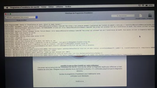

Voilà…
Pour info j’ai changer la date dans le terminal au 15/09/18, date de sortie de high sierra, ça n’a rien donné…

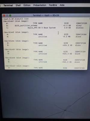

OK. Bon on va exécuter mon plan B. Redémarre sur la clé usb, retourne au Terminal et tape à nouveau >
diskutil list
Repost en photo. Surtout ne redémarre plus ton Mac sinon la liste "disk" va être modifié.

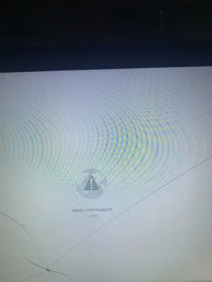

Je suis rester sur la page d’erreur d’installation de high sierra du coup j’ai accès au terminal et ça me donne ça…
Le ssd n’est plus visible…
