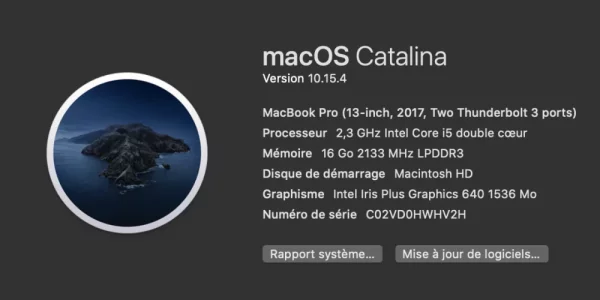

Merci de votre réponse,
Voici donc les infos sur mon mac :
Autrement, j'ai déjà restauré et recréé la partition via Boot Camp plusieurs fois avec la dernière version 64 bits mais le résultat est toujours le même...
Peut être devrais-je essayer de partitionner sans passer par Boot Camp ? A vrai dire je ne sais pas si c'est possible ou conseillé mais je vais faire des recherches
Donc ce MBP n'a pas besoin d'une clé USB, il suffit d'avoir le fichier .iso et les pilotes/drivers sont stockés dans un espace virtuel. Je ne sais pas ce que tu as fait, surtout avec Utilitaire de disque qu'il ne faut jamais utiliser en cas de problème, mais tu lances le Terminal, tu fais un Copier/Coller de cette commande...
