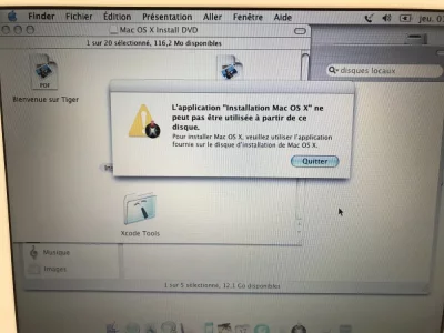

Hier soir, j’ai voulu installer Mac OS Tiger (10.4), sur mon iBook G3 Key Lime suite à l’installation de la barrette de 512Mo.
J’ai récupéré le fichier sur Macintoshrepositery en le mettant sur une clé USB et en voulant l’installer j’ai eu cette erreur :
Est-ce qu’il y a un fichier spécifique pour pouvoir l’installer à partir d’une clé USB ou n’ai-je pas choisi le bon fichier ?
Sur un PPC doté de Firewire, il n'est pas possible de booter depuis un disque USB (sauf, pour certains modèles, en passant des commandes depuis l'Open Firmware). Pour installer un système, il faut pouvoir démarrer le Mac depuis le disque d'installation.
