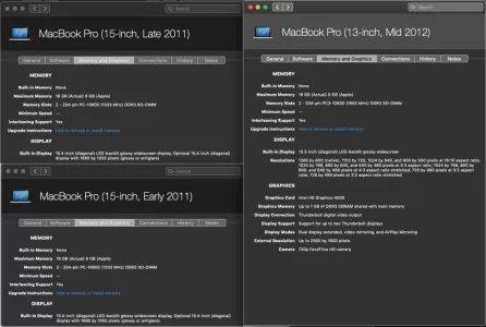

Voici le rapport des composants. En espérant que ça colle pour toi car ce serait mieux avec ton modelNumber.
Les fréquences ne sont pas les mêmes, légère différence sur le nombre de pates. Essaie, ça ne coute rien.

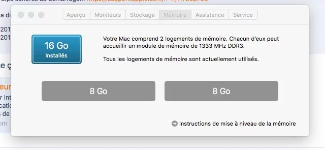

Ecoute, j'ai fait ça dans le mien, mon macbook 17" 2011 est mort (pas de pot pour moi, la procédure n'a pas marché ^^), j'ai récupéré ses 16Go de ram pour les mettre dans mon macbook pro mid-2012.
Pas de kernel panic, pas de beep au démarrage.
Tout se passe très bien.
La mémoire est reconnue.
Du coup il part maintenant du principe que je peux ajouter juste de la 1333Mhz, mais passons. En tout cas ça marche.
