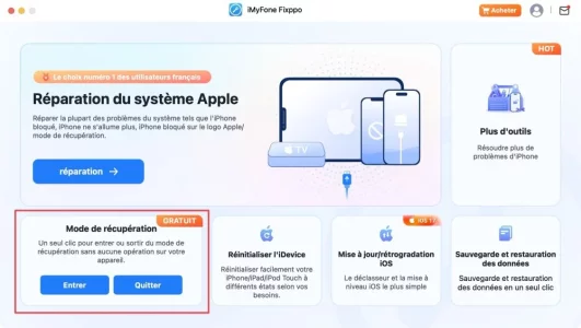

Suite à un problème de stockage saturé, j'ai mon iphone 14 qui reste bloqué à la pomme lors du démarrage.
Je suis passé chez apple et ils m'ont dit qu'il fallait le remettre à zero mais que ça allait tout effacer.
Sauf que je n'ai pas de sauvegarde depuis un mois, et j'ai absolument besoin de récupérer mes données.
J'ai trouvé plusieurs outils en ligne mais vu que ça coute assez cher j'aimerais être sur que ça fonctionne, connaissez vous imyfone fixppo et est ce que ça marche ?
Je vois très peu d'info et de solutions sur ce problème, par exemple sur youtube je trouve toujours la même solution que celle proposée par apple, ou alors des especes de pubs pour des logiciels externes justement.
Mais j'aimerais avoir un avis objectif sur l'utilisation d'un de ces logiciels et non une pub déguisée.
D'avance, merci pour votre aide.

Comme il est gratuit, fais un essai et tu verras bien, mais je doute.
Non malheureusement il est pas gratuit, pour lancer le dépannage il faut payer un abonnement à 29€. Pour ça que j’hésite. Il a des bons retours sur trustpilote, mais si ça fonctionnait yaurait des vrais test ailleurs non ? Là tout ce que je trouve c’est des tests qui m’ont l’air payés par eux
Même si en vrai si c’était une arnaque aussi il y aurait des témoignages dans ce sens. Là je comprends pas je ne trouve ni l’un ni l’autre.

Pour info j’ai payé la licence d’imyfone mais pour l’instant c’est un échec.
Ça pète à 40% de la réparation, j’ai contacté leur service client, je vous tiens au courant.
Pour le moment j’ai toujours pas mes données et en plus j’ai 30€ de moins. Affaire à suivre…

Tu as quelle version d'iOS ? Pour réparer imyfone utilise Dopamine 2.0. Avec un iPhone 14 (processeur A15), si ta version d'iOS est > 16.5 il ne pourra pas réparer.
