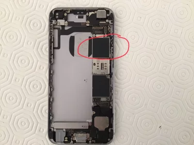

j’ai mon iPhone 6s qui chauffe beaucoup, j’ai changé batterie et ecran rien ne change
j’ai entouré sur la photo la pièce qui semble chauffer
merci de votre aide

Oui. C’est le processeur.
Donc rien d’anormal. C’est un 6s, plus de dernière fraîcheur, lui demander de faire tourner iOS et des apps récentes le fera plus chauffer qu’un smartphone actuel. Rien d’anormal
J’ajouterais que c’est pas dangereux : si ça chauffe trop l’iPhone va se mettre en sécurité (en tout cas c’est le cas pour le mien )

est ce que je peux démonter ce processeur et en mettre un autre ,,j’ai un autre 6s qui traine , je peux le piquer et le remonter sur celui la
merci
Euh..... Non.
Blague à part, pour remplacer ce processeur, c'est souder environ 200 points de contact sur une surface d'1cm carré. Ca s'appelle du "reballing" et il faut une station à air chaud de micro-soudure et des compétences dans cette technique.
Si ça surchauffe sans rien faire au bout de 3min, c'est qu'il y a un problème clairement... Avant de le démonter tout seul, je l'aurais ramené à un Apple Store, là, je vois pas ce que tu pourrais bien en faire.
