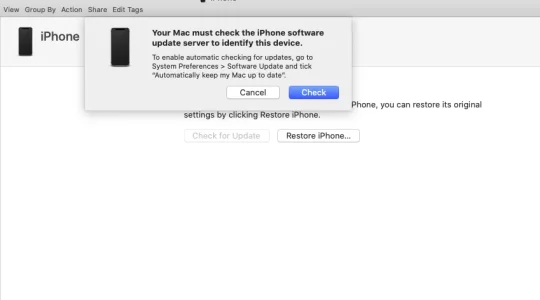

Bonjour à tous
Après un changement d'écran l'iphone ne s'est jamais rallumé
il a donc été detétcté DFU puis réstauré.
Celui ci n'a jamais quittté le mode DFU meme apres une restauration réussie (parfois celle ci plante sans message d erreur, mais parfois celle ci va jusqu au bout avec message restauration terminée et réussie)
affichage écran : noir , puis pendant la restauration pomme + barre d évolution, sinon écran noir tout le temps.
écran : pas d origine et fonctionnel car a été testé sur un second iPhone X (ce n est donc pas l écran)
j'ai la possibilité de démonter chaque pièces et de les inverser avec un autre iphone X, mais je me suis refroidis car je pense avoir moi-meme endommagé l iphone en question en changeant l écran.
restauration utilisée : via itunes, en apple store, et avec FoneDog = meme résultat.
en PJ : le message que j'ai lorsque je rebranche l iphone sur un mac apres restauration réussie.
Je pose donc la question ici , n ayant plus du tout de connaissance supérieure au problème.
s'agit il d une panne materiel ou d'un probleme de micro soudure ? je suis preneur de vos experiences.
Je vous remercie.
Alban.
