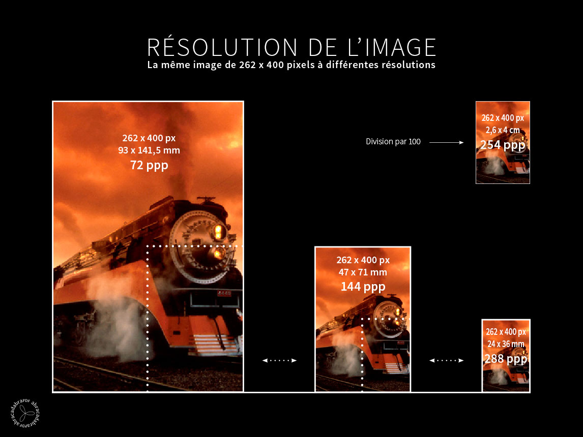

On me demande de livrer des photos avec une résolution de 300 dpi pour impression.
Exemple :
1/ photo en sortie de boitier = 7360 pixels long / résolution 300 dpi / 62 cm long
2/ photo passée dans iPhoto puis exportée = 7360 pixels long / résolution 72 dpi / 259 cm long.
Apparemment ce changement de taille et de dpi poserait problème et obligerait à redimensionner ces 2 paramètres pour une impression (?).
La photo fait 7360 pixels. C'est la seule info importante et la seule caractéristique du fichier photo.
Ensuite l'imprimeur définit la taille en cm de l'impression.
La valeur dpi obtenue à l'impression n'est qu'une conséquence de ces 2 valeurs (nbre de pixels divisé par dimension de la photo imprimée)
Si l'imprimeur imprime la photo en choisissant une dimension de 31 cm, la photo imprimée fera 600 dpi.
Comme bien expliqué par les autres, c'est un faux problème.
C'est normal, c'est exactement ce que j'explique dans l'article en lien ci-dessus, soit tu ne l'a pas lu, soit tu ne l'as pas compris (mais ce n'est pas forcément grave ;) ).
Le seule chose qui compte ce sont les dimensions en pixels.
