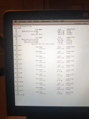

Je vous envoie une photo de ma liste des disques, j'ai essayé en vain de la copié et coller directement :
J'espère avoir la chance de voir le jour avec mon Mac, je l'ai ressorti de mon placard puisque sa première commotion numérologique d'espace s'est passée en janvier et sans raison...
Je crois que c'est un macbookpro 8.1 de 2011

Bonjour Shakenito
Ton disque interne mérite d'être réinitialisé (facile).
- mais je t'alerte sur un problème collatéral : tu as manifestement démarré par internet (globe terrestre) > ce qui a téléchargé en RAM l'OS de secours d'usine de ton Mac. Cet OS de secours est recelé dans un volume d'image-disque intitulé : Mac OS X Base System. Or seuls 2 OS de secours ont le terme Mac en début de leur intitulé : Lion et Mountain Lion. S'il s'agit de Lion => les composants de sa réinstallation font actuellement défaut sur le serveur Apple de récupération.​

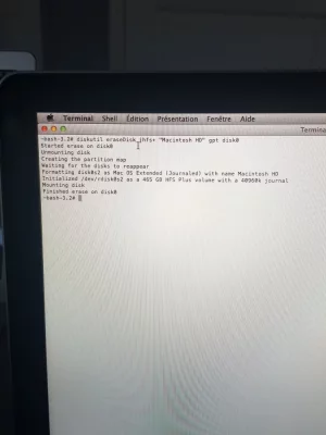

- passe déjà la commande (dans le terminal de la session de secours de ton Mac en souffrance) :​
diskutil eraseDisk jhfs+ "Macintosh HD" gpt disk0
  • (respecte les espaces - "Macintosh HD" avec les "") la commande reconfigure le disque interne : table GPT > format jhfs+ > volume Macintosh HD
Poste le retour. On s'occupera de la clé à configurer sur ton MacBook Air ensuite.
La configuration du disque de ton Mac à réinstaller => est bien effectuée. Tu peux le laisser dormir un moment le temps de te confectionner une clé d'installation démarrable avec ton MacBook Air opérationnel.
