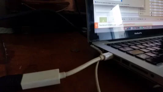

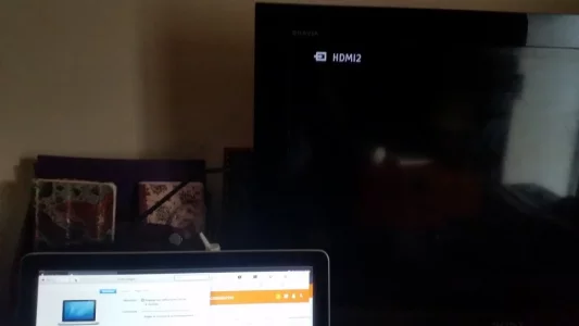

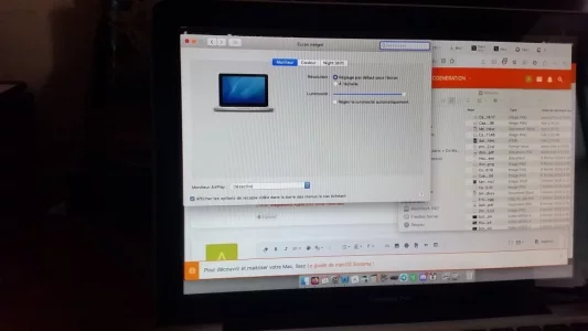

Donc je vais la chercher plus proche dans le temps. En attendant, je vous envoie les photos demandées pour la connexion TV.
Je propose qu'on reste sur le modèle « 1 problème = 1 sujet » pour éviter de tout mélanger :)
