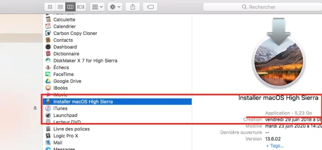

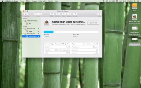

"Donc, par sécurité fais un clonage de ton disque dur interne et vérifie bien que tu peux démarrer dessus." ok quelle est la manip a faire?
J'ai deja telechargé le High Sierra sur mon mac.
Et sur une clé usb mis aussi High Sierra.
Quelles seraient les manips a faire?
Merci a toi.

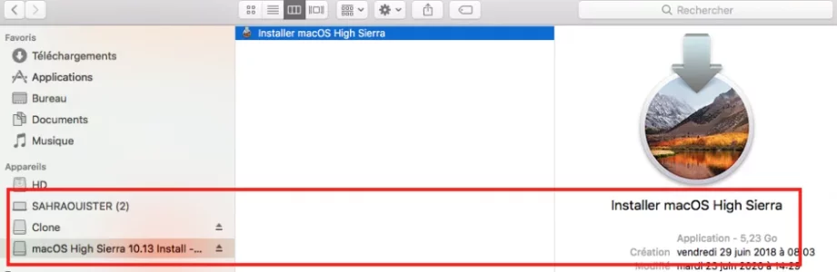

Ça devrait aller plus vite que prévu si tu as tous les ingrédients. Tu insères ta clé USB, tu redémarres en maintenant la touche alt jusqu'à voir une icône grise de Macintosh HD et une de couleur orange qui est ta clé USB que tu sélectionneras. Dans la fenêtre qui apparaîtra, tu sélectionneras Utilitaire de disque et tu suis cette séquence dans l'ordre...
1) tu sélectionnes la racine du disque dur et pas ce qui est en-dessous
2) un clic sur Effacer affichera les options qui suivent
3) tu donnes un nom explicite comme Macintosh HD
4) tu sélectionnes le format Mac OS étendu (journalisé) et surtout pas le format APFS vu que ton disque dur est à plateaux en 5400 tr/mn
5) tu sélectionnes impérativement Table de partition GUID
6) un clic sur Effacer, le formatage ne durera pas très longtemps
Une fois fait, tu quittes Utilitaire de disque et tu fais un clic sur Réinstaller macOS. Tu auras donc une version toute propre de macOS High Sierra. Par la suite, tu installeras un par un tous tes logiciels en vérifiant à chaque fois qu'il n'y a aucun dysfonctionnement et tu finis pas recopier manuellement tes données personnelles.
Pour peaufiner le tout, tu vérifies que tout est bon, que tout fonctionne, que toutes les mises à jour officielles Apple et de tes logiciels sont faites, qu'il n'y a aucun couac et là tu peux effacer ton ancien clone et faire un nouveau clone qui lui aussi sera tout propre et fonctionnel. Ça nous le savons, c'est beaucoup plus long, mais te garantira de repartir pour un bon moment.

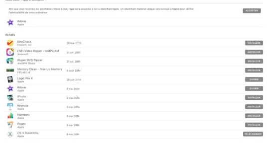

Comme c'est un achat, il doit figurer dans ton compte App Store et je ne vois pas en quoi une réinstallation depuis ton compte et les mises à jour est un problème ?
Mirakles
15 Juin 2020
61
45
Oui en effet il est dans la liste de mes achats....
Du coup je pourrais le reinstaller sans soucis, c'est ça?
Voila
    225,8 KB · Affichages: 52

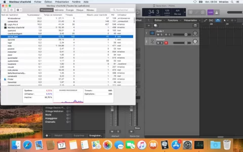

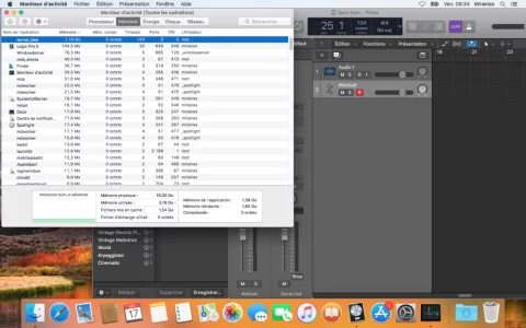

Petit test, tu quittes tout, tu redémarres, tu lances le Moniteur d'activité, tu lances Logic Pro et lorsque tu constates des ralentissements tu fais la combinaison de touches cmd+Tab (à gauche de la lettre a) pour mettre au premier plan le Moniteur d'activité et tu fais des copies écran des onglets Processeur et Mémoire.
Mirakles
15 Juin 2020
61
45
Voila pour les copies d'écran.
Sinon, j'ai installé que Logic Pro X.
Merci pour ton aide
Même si le kernel_task occupe 1,1 Go de mémoire, ce n'est pas lui le fautif, de même que Logic Pro qui ne monopolise que peu de mémoire. On le voit bien, il y n'y a que 3,19 Go d'utilisés sur les 16 Go au total, aucune pression sur la mémoire, un fichier cache de 1,54 Go et rien en fichier d'échange.

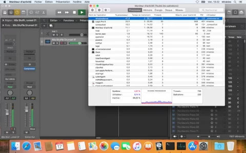

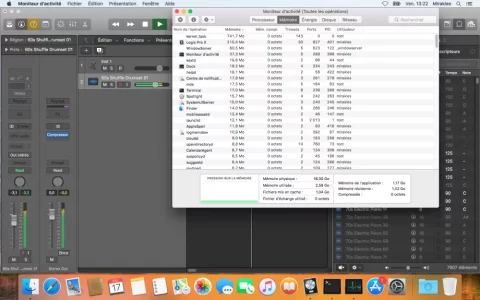

Ça a l'air de beaucoup moins ramer.
Il y a une opération WindowServer qui est apparue....c'est quoi ?
    351,3 KB · Affichages: 34
    372,4 KB · Affichages: 34
Locke
What am I doing here?
20 Juillet 2011
38 669
5 627
Il y a une opération WindowServer qui est apparue....c'est quoi?
C'est un processus en lien direct avec l'ensemble du kernel_task, laisse encore travailler ton Mac, il faut qu'il se stabilise et apprenne ta façon de travailler, il y a aussi dans le lot Spotlight qui fait une indexation de tous les fichiers. La gestion de la mémoire ne pose aucun problème, c'est même le minimum en ayant quand même Logic Pro ouvert en arrière-plan. Donc R.A.S.
