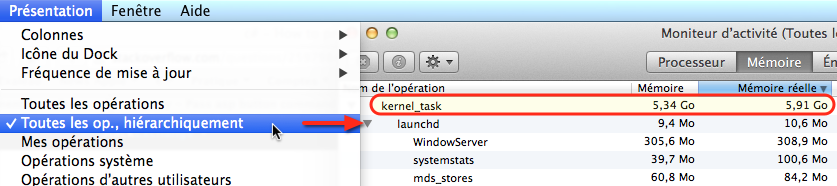

Je suis nouveau sur le forum, et j'ai consulté les sujets correspondants avant de poster celui-ci, cela fait maintenant un an et demi que j'essaye de trouver une solution et une explication claire au problème de kernel_task si souvent cité dans les forums mac.
J'ai investi au début de l'été 2013 dans un Macbook pro Retina 15" de cette période, full option hormis le SSD de 512 (16Go de RAM, etc...).
J'ai très rapidement réalisé que la machine tournait assez souvent en gros moins bien que mon MBP de 2010 qui tombait en miettes, il y avait donc un souci. Etant musicien professionnel, j'ai un besoin de plus en plus constant de ma machine, et de sa stabilité.
Il s'agit donc du apparemment assez courant problème de Kernel qui s'emballe lorsque on lance des app demandant des ressources (parfois de simples pages internet donnent le meme résultat...). J'ai vu dans le moniteur le kernel monter jusqu'à 600.000.000% du processeur, ce qui fait beaucoup, mais plus couramment aux alentours de 300 à 600%, ce qui rend bien entendu toute application inutilisable.
Après avoir testé toutes les méthodes proposées (y compris des modifications douteuses de certains sous-répertoires, en prenant bien garde de tout back up à chaque fois...) sur le net, prié les dieux de toutes les religions, j'ai fini par me résigner à prendre rdv à l'Applestore.
Après une lutte de longue haleine pour obtenir un rdv, ils ont fini par me changer la logic board (2 fois), réinstaller tout clean (2 fois), et finir par admettre qu'il y avait un problème avec ce Kernel_task donc Apple connait ni la cause, ni la solution. Ils m'ont donc échangé mon MBP contre un tout nouveau de la dernière génération 2014, en me rajoutant un SSD d'1To à la place du 512Go pour se faire pardonner.
Je rentre fou de joie (gain de nouveau CPU, nouvelle carte graphique, et mon SSD a doublé de volume), me disant que c'est un bien pour un mal et que j'ai dorénavant un portable de guerre... Sauf que le kernel a recommencé à déconner quasiment instantanément.
J'ai donc comme choix de trouver de l'aide, ou de retourner encore à l'Applestore... pour perdre des mois de bataille pour qu'ils finissent par me le changer de nouveau...
Est-ce que quelqu'un parmi vous a trouvé enfin pour de vrai de quoi il en retourne, et comment régler définitivement ce problème?
Merci d'avance, j'espère qu'une bonne âme aura le coeur de m'aider, ou que quelqu'un saura enfin quoi faire qui ne ressemble pas à la danse de la pluie... Je désespère, et ça fait cher le ramage...
Ma config actuelle :
MacBook Pro (Retina, 15 pouces, fin 2013)
Processeur 2,6Ghz Intel Core i7
16 Go 1600 MHz DDR3
NVIDIA GeForce GT 750M 2048 Mo
1To SSD
