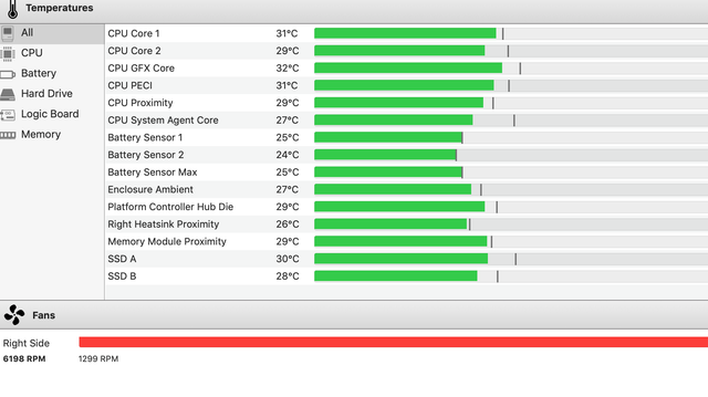

Quoi penser des valeurs de temperature ? environ 30° pour l'ensemble des composants ca me semble trés peu... sonde hs ?

j'ai aussi remarqué que le ventilo ne se coupe meme pas a la fermeture de l'ecran (physique), si ca peut aider
