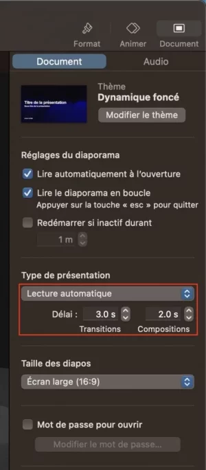

J'ai réglé mon diaporama Keynote version 12.2.1 comme indiqué dans l'aide :
Menu Document > Réglages du diaporama et coché les cases :
Lire automatiquement à l'ouverture
Lire le diaporama en boucle
Hélas ce réglage est inopérant. A la fin du diaporama, je quitte automatiquement le diapo pour revenir en mode Travail.
Quelqu'un peut-il m'indiquer commentfaire pour imposer une lecture en boucle ?

J'ajoute que dans le menu Document, il faut également programmer à Type de présentation : Lecture automatique

Merci Mr Tom et Locke de votre aide.
Je viens de parvenir à la solution.
Mon erreur consistait à déclencher le diaporama comme je le fais sue Power Point depuis le menu enregistrer qui permet de calibrer le minutage et le son en un seul passage.
Sur Keynote pour obtenir la lecture en boucle il faut passer par le menu Lire et, me semble-il régler chaque slide séparément avec une grande variété de possibilités.
Merci à vous deux
