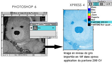

1- Tout d'abord une image en niveaux de gris importé dans xpress avec application d'une couleur… une bichro selon Steph 75

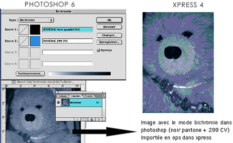

2-Ensuite une bichro avec le mode Bichromie de photoshop :
On voir que le noir et mon pantone sont bien répartis, et se superposent pour obtenir des zones intenses? plus intense que precedemment

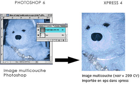

3- Enfin une image en multicouches :
J'ai gardé la couche de noir et j'ai remplacé la couche de bleu par un panton bleu 299 CV (pas de mix de couches)
On constate aussi la présence de zones noires + bleues malgré le peu de travail apporté à cette image.

Les images 2 et 3 semblent cependant plus saturées que la premiere, plus subtiles en tous cas…

L'essai 1 n'est tout simplement pas de la bichromie. C'est, tout au plus, une image monochromatique dans une maquette en deux couleurs.
