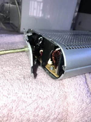

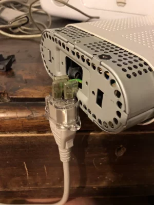

Bonjour, j'ai un probleme un peu identique (cf autre forum du site) , achete une alimentation seule coute pret de 200 euros . Y a t il moyen de trouver une alimentation équivalente plus cheap ?
A defaut un magasin peut il le reparer de maniere pérenne (sans rechauffer au seche cheveu les condensateurs) ? Merci de votre aide

Bonjour.
Payer 200€ juste pour l'alimentation semble insensé. Lorsque l'alimentation de mon G4 Cube a rendu l'âme, j'ai cherché un autre Cube et j'ai fini par en trouver un complêt en état de marche pour 150€. Même aujourd'hui, avec un peu de patience, on peut en trouver un en état de marche pour 200€.
