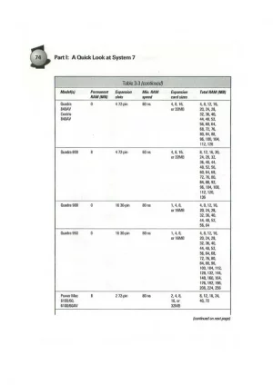

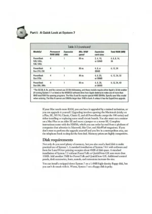

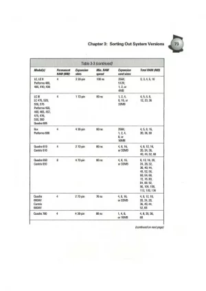

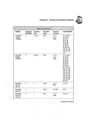

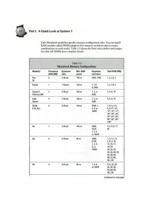

bonjour, en lisant l'excellent livre de 1994 "MacWorld System 7.5 Bible" , je suis tombé sur ce tableau récapitulant toutes les extensions de RAM possibles pour les Mac de l'époque (vitesse, modules, tailles etc...) . C'est très synthétique et intéressant. Le livre (700 pages) est disponible en téléchargement ici : https://www.macintoshrepository.org/26124-vintage-system-7-x-books-1991-1997-

Y'a pas une erreur avec le LC II ?
Si il a 4Mo soudés plus 2*4Mo ça devrait donner 12Mo au max.
J'ai la flemme de monter au grenier lancer le mien, mais il me semble que c'est 2Mo soudés.
Non, c’est bon, le LC II ne peut adresser que 10Mo de RAM même avec 2 barrettes de 4Mo et 4Mo soudés... et tu n’ a pas le choix si tu veux le max a 10Mo, il n’y a pas de barrette de 3 Mo ;-))
En fait le LC II est un upgrade un peu rapidement faite par Apple à partir du LC.
Il a un 68030 mais sur l’architecture du 68020 du LC, d’où la limite en RAM.

Il manque une info importante dans les tableaux : il y a très souvent obligation de remplir les slots RAM avec des barrettes identiques par groupe de 2 ou 4.
Dans le cas du LCII par exemple, il faut remplir les 2 slots avec des barrettes identiques, donc 4Mo + 2Mo ça ne marche pas.

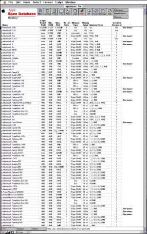

J'utilise l'Apple Spec Database, j'aime bien ;-) Elle tourne avec un runtime de FileMaker Pro sur un vieux Mac (ou avec SheepShaver).
Notamment sur le LCII avec la note suivante : "When all SIMM slots are filled with 4MB SIMMs, the lower 2MB of RAM on the logic board cannot be addressed".
