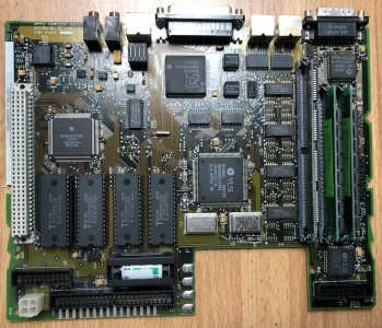

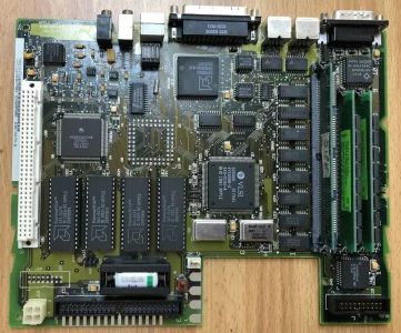

Je crois que le LCII en 92, est simplement une évolution rapidement faite du LC de 90, quand on met les 2 cartes cote à cote, elles sont quasiment identique, avec les mêmes limitations, en gros ils ont simplement remplacer le processeur 68020 par un 68030.
LC à gauche, LCII à droite :
L' évolution importante, c'est le LCIII en février 93 : 68030/25, barrettes RAM 72-pin, 36Mo adressable, etc... et le LC475 avec son 68LC040 (qu'on peu facilement remplacer par un 68040) en octobre de la même année, avec des performances similaire au Q700.

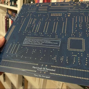

Il y a un gars qui a réussi à refaire des cartes mères de Macintosh SE :
Réactions: peyret
Oui, j'ai vu ça, c'est impressionnant, du reverse engineering de haut vol.
Oui c’est Hypertalking que je suis sur Instagram et Twitter qui a eu une carte.
La personne qui les fabrique s’appelle Antoine Bercovici, il fabrique aussi des barrettes mémoires.
