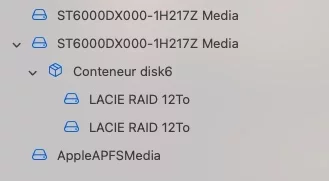

Est-ce que tu peux poster une capture d'écran de l'Utilitaire de disque après avoir affiché Tous les appareils (menu Présentation) ?
Salut Bicus, et merci pour ta réponse !
Après deux heures de chat avec Seagate, il semble que la seule procédure possible soit de formater les deux disques et de rebasculer le 2Big en Safe... Ce qui n'est évidemment pas arrangeant quand on sait que ces boitiers permettent le remplacement d'un disque défectueux... En tous cas voici la capture demandée ci -dessous. (J'ai une sauvegarde de ce Raid, je viens de racheter un second disque pour ne pas prendre le risque de perdre quoi que ce soit si je devais formater les deux disques du Raid)
Si vous avez des solutions pour ne pas tout formater, je suis preneur !
Merci pour votre aide

Bonjour Bicus et merci pour ton suivi. Lacie Raid Manager n'affiche aucun de mes 2Bigs, je n'ai jamais compris pourquoi. J'ai formaté le 2big à probleme après avoir tout sauvegardé en double hier. J'ai suivi la marche à suivre, tout semble bien se dérouler.
