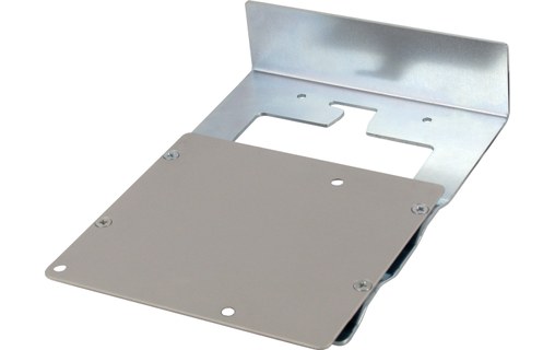

est ce que tu as vu que ton adresse parle de "bracket 3,5" et que moi c'est pour "2,5" j'ai l'impression qu'il vende que la plaque métallique et pas le tiroir. quand je suis passé de mon mac "elcapitan" au nouveau "mojave" les tiroirs sur le nouveau était plus long.
Exact, bien vu : ces caddies sont conçus pour les disques 3,5", il n'y a pas de quoi y fixer un SSD en 2,5".
Il faudra y ajouter un adaptateur comme celui :
