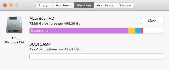

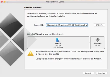

Bonsoir je suis sur un iMac sous high sierra acheté d'occasion voilà 2 ans , dans la fenêtre à propos de ce mac onCapture d’écran 2019-12-21 à 22.27.15.webpCapture d’écran 2019-12-21 à 22.26.06.webp peut voir que sur les 1 To du disque dur 50% est pour OSX et 50% pour Boot Camp or lorsque je veux installer window 10 64 bits le partionnement apparait ainsi lors de l'installation sans que j'ai fais ce choix . Avant d'aller plus loin cela vous parait il normal ? Probablement que l'ancien propriétaire avait peut - être installé window puis avant de me le vendre l'avait enlevé et avait alors partions le disque dur ainsi .
Ai-je besoin de changer quelque chose sachant que j'utiliserai très peu window mais c'est au cas ou une future application ne fonctionnerait que sous window .
Si je ne change rien, les éléments actuels de ma partition OSX seront ils effacés ?
Merci pour vos conseils.

pour changer les reglages tu clic sur le petit point entre le session osx et windosw tu peux ainsi dimnuer ou augmenter la taille de windows... ce choix t'appartient... toi seule peu savoir si tu as besoin de plus ou pas... si c'est pour de l'ocassionnel 40 c'est amplement suffisant ... si tu doutes mets 100 Go pour windows

Est ce que mon raisonnement est correct, le disque dur est actuellement partitionné en 2 blocs de taille identique, l'un pour OSX , l'autre pour Boot Camp. Alors est ce que lorsque je veux installer Window, cela va se faire uniquement sur la partie Boot Camp sans effacer l'autre partie de 499,4 gb réservée à OSX ? Merci de m'aider à y voir plus clair ;
Cette partition de fin de disque -->
   4:                  Apple_HFS BOOTCAMP                499.9 GB   disk0s4
  • a un type "Apple_HFS" et pas Microsoft Basic Data comme une partition BOOTCAMP opérationnelle. On en déduit que cette partition ne recèle aucun OS Windows opérationnel. Il convient de la supprimer et de récupérer l'espace libéré à la partition Macintosh HD. Cela fait => tu pourras engager une installation véritable de Windows - sachant qu'aucune autre partition principale à part celle de macOS (les partitions auxiliaires EFI & Recovery HD n'étant pas comptées) => ne doit exister sur le disque avant l'utilisation de l'Assistant BootCamp.
diskutil eraseVolume free null disk0s4 ; diskutil resizeVolume disk0s2 0b ; diskutil list
  • la commande supprime la partition BOOTCAMP > récupère son espace à la partition Macintosh HD > réaffiche le tableau des disques
Poste le retour intégral de la commande.
