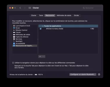

Bonjour à toutes et tous,
Je suis devant un des plus serieux problèmes « informatique » personnel depuis près de 20 ans sous mac et je pense que cela va vous faire sourire :)
L’enchainement des touches r + e ouvre la fenêtre des emojis… Inutile de vous dire à quel point c’est insupportable quand cela se produit 300 fois par jours o_O.
J’utilise vraiment peu d’app (c’est ma machine du boulot), pas mal Alfred (la derniere version) et les snippets, c’est tout (voir p. j.)
Mille merci, vraiment !!
Config : MBP 15’ de 2017/macOS Monterey en Français.

Je n'ai pas Monterey, mais n'y aurait-il pas un problème avec
Menu Pomme -> Préférences Systèmes -> Clavier -> Raccourcis (si cet enchaînement est toujours valide) ?
r+e serait un raccourci clavier indésirable. Le problème est-il présent dans tous les logiciels ou seulement dans Alfred (que je ne connais pas) ?
Après courte recherche en ligne, je vois qu'il s'agit précisément d'un lanceur à partir de raccourcis clavier.
Tu dois avoir un problème de configuration lié à ce logiciel.
Dans Préférences Système/Clavier/Raccourcis tu as quoi dans Raccourcis de l'application ?
Merci encore pour vos retours, et désolé pour ma réponse tardive.
Rien à signaler dans les préférences système et celle … J'ai tout épluché, sans succès.
Seules les applications en "Electron" (Figma et Spotify dans mon cas) semblent épargnées… C'est juste infernal :banghead:

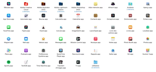

Merci encore, si je trouve, je vous dis ^^

J'ai le souvenir d'une app listant l'ensemble des raccourcis utilisés, toutes apps confondues… Mais je rêve peut-être…

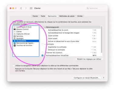

Tu es sûr que...
...il n'y a rien d'anormal ? Par défaut ce devrait être comme ceci...
Merci pour ton temps. J'ai la même chose que toi…
