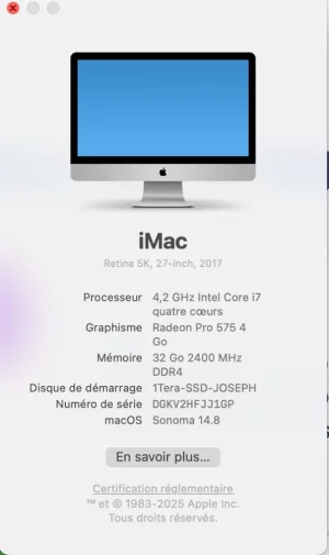

Bonjour
Je suis sur iMac et Sonoma 14.8
Au démarrage , que se passe-t-il entre le moment de l'arrivée du logo Pomme et l'arrivée du bureau?
Ce temps s'est allongé sérieusement chez moi
sur quelle machine ? ton iMac a 1 an ou 15 ans ? Merci de préciser ton modèle.
Réactions: edenpulse
Est-ce que tu as des disques durs de connectés ? Tu ne précises pas si c'est suite à une mise à jour de macOS, l'installation d'un logiciel, la connexion d'un matériel USB, etc ?
Sonoma est supporté nativement ou via un patch?
Si il est patché, alors réinstalle les patchs, ça peut aider...
J'ai dû utilisé "openCore Patcher" pour rétablir mon Wifi qui ne fonctionnait plus depuis l'installation de Sonoma
Cependant j'avais dû le faire aussi avec mon passage de Mojave à Sonoma mais je n'avais pas vu de lenteur du démarrage comme cette fois-ci
L'utilisation d'un système patché est à l'origine de la lenteur au démarrage.
C'est normal dans cette situation. Il faut être patient. On ne peut pas avoir le beurre (système récent) et l'argent du beurre (rapidité d'exécution équivalente à celle des iMacs les plus récents).
Réactions: The Jibest
Et dans les faits, la lenteur au démarrage n'est visible qu'au démarrage de l'ordi. ce que l'on fait en principe max une fois par jour. Donc ça n'est pas trop gênant…
Une alternative que j'utilise souvent sur mon iMac 2009 patché Monterey est de laisser en veille, ce qui évite de redémarrer chaque jour.
