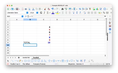

peux tu m'aider avec un exemple simple voir la capture d écran ci jointe : dans cet exemple je voudrai faire la somme couleurs par couleurs ...

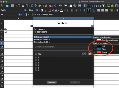

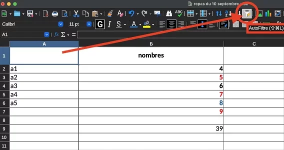

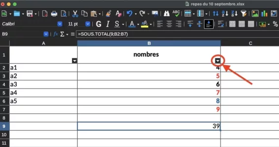

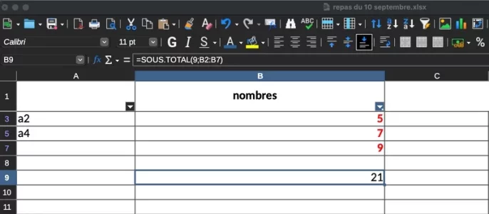

Avec les filtres, les sommes se font valeur par valeur, par exemple ci-joint les polices de couleur rouge (ça fonctionne aussi avec les couleurs de fond).
