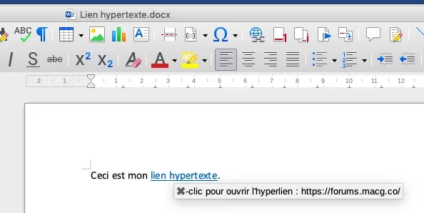

Et clic droit sur le lien dans le fichier .docx tu n'as pas "ouvrir l'hyperlien ? " j'ai la version 7.0.4.2 comme toi et le clic ne marche pas mais le clic droit ouvrir fonction si le lien à bien été fait comme il le faut... ou alors faut faire un cmd+clic pour ouvrir le lien.
Réactions: casey
Avec LibreOffice je viens de tester le clic droit, puis ouvrir l'hyperlien pour les phrases concernées : cela fonctionne ! Merci pour ton conseil.

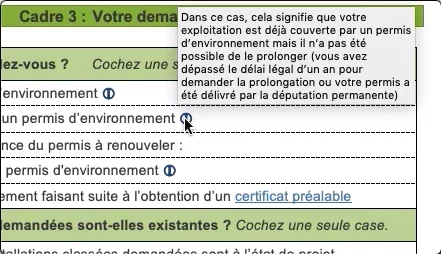

Cependant, avec LibreOffice lorsque je place la souris sur le logo i , il m'est demandé (via une petite fenêtre) d'appuyer sur command + clic pour ouvrir l'hyperlien et là rien, sauf que le pointeur de la souris descend plus bas.
C'est avec le logo i que cela ne fonctionne pas.

Avec LibreOffice (version: 4.3.5.2), quand je fais cmd-clic sur un de ces boutons d'information ⓘ j'ai une fenêtre d'erreur qui explique ce qui se passe :
« "HYPERLINK#ImpermeabilisationSupplementaireSol" n'est pas un URL absolu qui peut être passé à une application externe pour l'ouvrir. » Il ne s'agit donc pas d'un hyperlien vers une URL mais d'un renvoi à signet interne au document. (Ce que Writer appelle des Repères de texte.)
Etant donné l'avertissement indiqué dans les instructions au début du formulaire (« Légende utilisée dans le formulaire : Passez simplement votre souris sur ce logo pour faire apparaître une information complémentaire. Ne tenez pas compte de ctrl+click. »), j'en conclus qu'ils ont détourné la possibilité d'afficher une infobulle renseignant l'usage de ce lien — lequel ne renvoie nulle part — pour afficher directement une information complémentaire.
Cf. Aide Microsoft citée plus haut :
« Pour personnaliser l’info-bulle qui apparaît lorsque vous laissez le pointeur sur le lien hypertexte, cliquez sur Info-bulle, puis tapez le texte de votre choix. »
Dans Writer, il n'y a pas de possibilité de créer ces infobulles et je n'ai pas trouvé de moyen d'accéder à cette information complémentaire.
Ayant aussi une version de Word 2011 sans abonnement (lecture seule), j'ai pu néanmoins grâce à cela lire ces informations. Elles sont hélas pertinentes et nécessaires pour bien compléter le formulaire…

Effectivement, avec Word, pas de souci, les bulles d'aide des s'affichent (mais pas avec les autres logiciels...)
