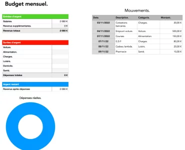

Bonjour.
Je viens par ici pour obtenir de l'aide quant à l'utilisation de Numbers.

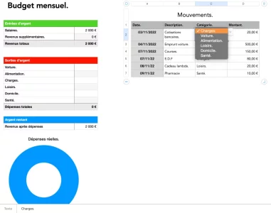

Je souhaiterai que les catégories choisies (du menu déroulant "catégorie") d'un tableau source (ici "mouvements") soient résumées et additionnées (automatiquement après choix de la catégorie) dans un second tableau (ici "sorties d'argent").
Exemple :
Dans le tableau "mouvements", j'ai catégorisé deux rangs comme étant des "charges".
J'aimerai que ces deux rangs puissent être répertoriés dans le tableau "sorties d'argent", dans la ligne du même nom "charges".
Comment puis-je procéder ?
Vous remerciant par avance pour votre aide !
Capture d’écran 2022-12-14 à 11.27.57.pngCapture d’écran 2022-12-14 à 11.29.13.png
#numbers #tableauxnumbers #budget

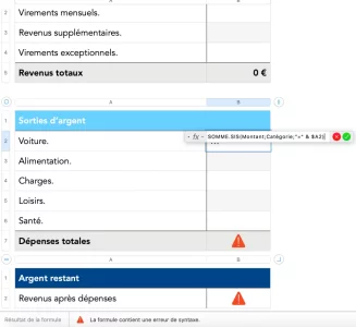

En revanche la fonction "SOMME.SIS" n'existe pas dans ma version de Numbers (10.1). Je n'ai que la fonction "SOMME.SERIES". J'ai donc essayé avec cette dernière mais cela ne fonctionne pas.
As-tu une autre idée ?

Oui, donc nous avons les mêmes versions.
J'ai copier la formule que tu m'as gentiment envoyée, mais cela ne fonctionne pas. J'ai un point d'exclamation.:(Capture d’écran 2022-12-15 à 10.56.35.png
Bon ! en pas à pas ...
Dans ta cellule du tableau budget mensuel-->cellule à droite de voiture .
Tu tapes: dans l'ordre
somme.sis
tu cliques sur D, la colonne "Montant" de tableau Mouvement
tu cliques sur C, la colonne "Catégorie" de tableau Mouvement
espace
espace
tu cliques sur la cellule Voiture de ton tableau budget mensuel
et tu valides avec un return
Edit: l'erreur provient du fait que j'ai intitulé les colonnes Montant et Catégorie et toi avec un point en fin du nom Montant. et Catégorie.
Tu peux aussi simplement ajouter les 2 points manquant dans les noms dans ta formule. ou renommer tes colonnes sans les points !
Génial, ça a fonctionné ! Tu es au top ! Merci beaucoup ! :) :up:
