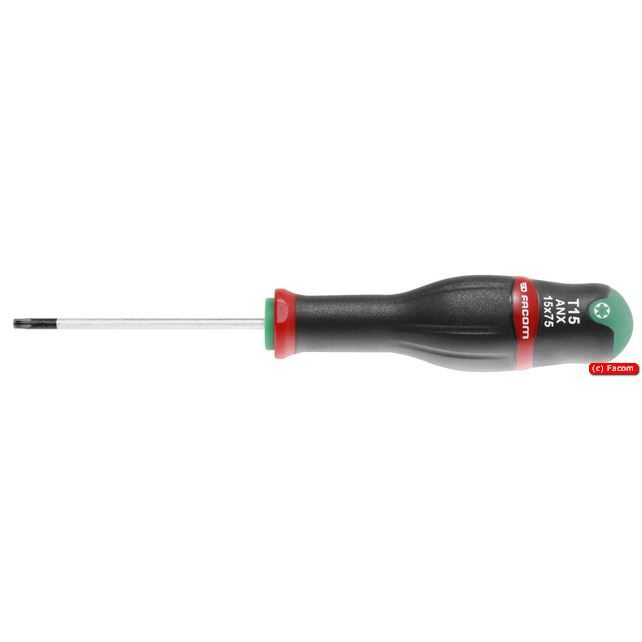

Et si tu as un tournevis comme ça, ça devrait aller je pense (je ne suis pas non plus le roi de la bricole)
