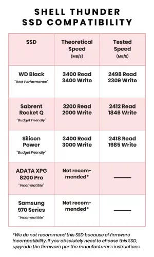

Fledging Shell Thunder NVMe PCIe Thunderbolt Boîtier Externe Portable M.2 vers Thunderbolt 3 Enclosure avec un ssd annoncé à 5 000/4 400 Mo/s ne sort que 2500mo/s
C'est marqué dans la description, c'est le boitier qui est limitant.
Rapide : conçu spécifiquement pour les vitesses TB3, le Thunder atteint facilement 2 700 Mo/s en lecture et 2 000 Mo/s en écriture

Je me suis dirigé vers le fledging que j'ai commandé. Il me reste plus qu'à trouver la bonne ssd mais certainement une SN750 qui est en gen3
Le Crucial P5 me paraissait un bon choix, mais sinon Fledging a des reco sur son site, dont les WD Black :

J'avais vu sur le site qu'il recommandait une SN750 et par rapport aux tests videos que j'ai vu effectivement on obtient les mêmes débits avec une SN750 Gen3 qu'avec une Gen4 en débit annoncé à 7000mo/s
Je vais me diriger vers celle là en Allemagne la 1TO est à 120e ça vaut la peine vraiment.
