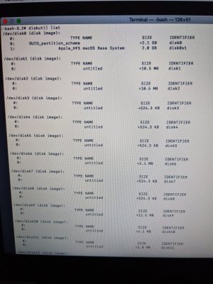

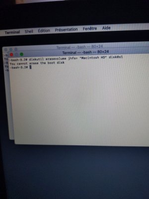

par erreur j'ai effacé mon mac HD et bien sûr je ne peux plus installer min Mac OS x puisque celui-ci ne trouve aucun endroit pour l'installer. J'ai donc cherché un peu sur votre forum et j'ai trouvé un code à rentrer sur le terminal pour dire à mon disk0s1 de s'appeler "Macintosh HD" mais celui-ci ne fonctionne pas pouvez-vous m'éclairer s'il vous plaît ? En image la réponse par contre j ai mis high Sierra mais aucune ID en fait...

Tu ne peux pas le faire avec l'Utilitaire de disque, c'est plus simple... Normalement il est proposé sur la fenêtre aux 4 utilitaires avant de pouvoir accéder au Terminal
Bsr, bah non car mon pb et que j' ai efface mac HD en pensant le vider, mais ça l a carrément rendu invisible. Et quand je vais au terminal pour voir mes disk c est en MO et le mieux est 20GO alors ça me fait peur ce truc...

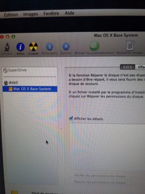

Quels sont le modèle et l'année de ton Mac ? - l'OS le plus récent installé ? - l'OS actuellement proposé à la réinstallation par l'option : "Réinstaller macOS" ?
En PJ, mais hier MC HD y était encore
    151,9 KB · Affichages: 184

Cmd alt R puis Terminal. En effet, j'arrive sur utilitaire de disque mais ensuite je vais sur le Terminal. Et en même temps.quand je tape le code pour voir l'intérieur de mon Mac, il ne note pas mon disque dur.
Tu as chargé la partition de récupération par internet. C’est elle qu’on voit sur les captures du Terminal et sur l’Utilitaire de disque.
C’est d’ailleurs un utilitaire de disque modèle avant El Capitan.
Aucune trace de la présence d’un disque.
Pour moi le problème est hardware, disque ou nappe. Je crois d’ailleurs me souvenir que ce modèle est réputé fragile sur ce dernier point.

Si le disque n’apparaît pas, il n’y a pas de « code magique » pour réparer ça. C’est le disque ou la nappe. Il faut ouvrir pour tester. Acheter un nouveau disque ou une nouvelle nappe. Bref, ça dépasse les possibilités d’intervention depuis le forum.

Il est déjà sur Internet me semble-t-il : cmd option R. En tout cas, l’utilitaire de disque n’est pas celui de High Sierra.
Il y a peu de chances que l’utilitaire disque du message #7 provienne d’un boot avec cmd alt R
Oui, mais si c'est la nappe il y a parfois des faiblesses aléatoires. le disque pourrait ré apparaitre. Un dernier espoir sans trop y croire
Plutôt ML que High Sierra, celle d'origine?
Ça se tente, effectivement.
Ben si. Il ne vient pas du Saint-Esprit Apple. C’est un utilitaire avant El Capitan, donc pas celui de la partition interne.
