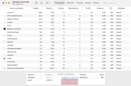

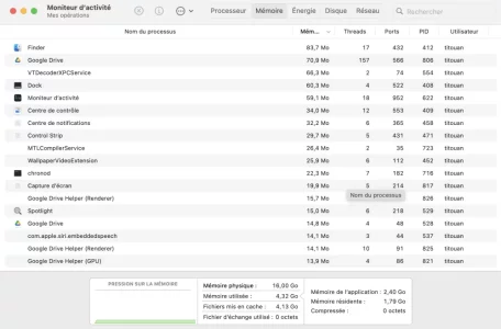

Bonjour ! Désolé du retard dans ma réponse, avec les cours je n’ai pas eu le temps. Je vous joins avec le message les capture d’écran, et j’essaie de faire le test conseillé.
Les captures ont été faite environ 2 minutes après le démarrage, sans avoir ouvert d’applications avant (seul Google drive s’ouvre en arrière-plan plan, j’ai désactivé le reste)

@D3VEL dans le menu "Présentation" du Moniteur d'activité, sélectionne "Toutes les opérations" puor la prochaine fois quand tu re-prendra des captures d'écran lorsqu'il sera à nouveau lent.
En attendant, sur ta capture d'écran du processeur, on voit que chronod mange 38,6 % de CPU, ce qui est énorme pour un processus censé gérer les widgets. Essaye de faire le ménage dans les widgets :
  • en décochant toutes les cases de l'encart "Widgets" dans les Réglages Système > Bureau et Dock
  • en les supprimant tous un par un, clic sur l'horloge en haut à droite puis bouton "Modifier les Widgets..." tout en bas de la liste, puis clic sur le ⛔️ gris en haut à gauche de chacun des widget (sous l'horloge) pour les supprimer un par un
Ensuite redémarre ton Mac, et regarde si ça a amélioré la réactivité.
38.6% sur 1200% au total (CPU de 6 Coeurs/12 Threads) c'est pas la cause du ralentissent.
Non, la cause est sous la courbe rouge qu'on ne voit pas encore.
Mais en attendant qu'on voie ce que mange le système (si c'est un kernel_task on va être déçus :-P), le ménage des widgets allégera les ressources mangées par l'utilisateur.

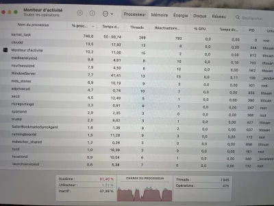

Je viens de reprendre une capture, je vais probablement vous décevoir, en cliquant sur afficher tout , j’ai un fameux « Kernel task » qui est apparu à 732 %… je vous joint la capture dans le prochain message, par ailleurs, en supprimant les widgets, ça améliore effectivement mais il reste une lenteur latente …
Réactions: Bicus
voilà l’image… en rallumant finalement c’est pas mieux, c’était avant de l’éteindre que ça avait amélioré… le kernel task varie entre 700 et 400 globalement j’ai l’impression…
    143,7 KB · Affichages: 16
Est-ce qu'il y a une différence entre un allumage à froid (littéralement, c'est à dire quand le Mac était éteint depuis quelques heures) et après quelques heures d'utilisations ?
Est-ce que tu entends les ventilateurs s'emballer quand le kernel_task se met à manger tout le CPU ?
Ma piste serait la température de la machine (ou un problème de capteur)
