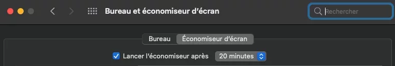

Pour ton soucis tu devrais regarder là :

J'ai essayer de désactiver "l'économiseur décan"... Toujours pareil, la seul chose qui me dérange qu'il tourne H24 c'est le ventilateur, c'est dommage qu'en IDE il ne soit pas en "fan stop"...
