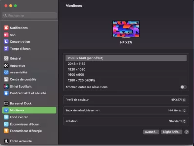

Cela peut fonctionner avec certains écrans reliés avec un câble DP 1.4 vers USB-C prenant en charge les écrans 4K@60, généralement à condition de baisser la définition à 1440p ou 1080p (et comme de toute manière il faut baisser la définition des jeux pour atteindre de telles fréquences sur Mac…). Ça fonctionne à coup sur avec le port HDMI sur le modèle M2 Pro. M’enfin dans ton cas, tu vas pouvoir tester et nous dire :D
Sur Mac mini M1 en hdmi.
Ouais c'est pour ça, quand on me dit "60hz max", alors que je vois pleins de topic sur divers sites de gens qui montrent bien qu'ils ont bien plus, c'est bizarre.
Je compte me prendre un mac mini pour aller avec mon écran pour avoir une résolution de 2560 x 1440 en 144hz en HDMI.
