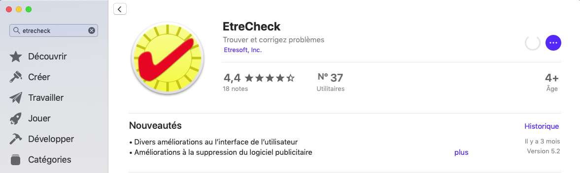

Salut, je n'arrive pas à le télécharger... voici ce que m'affiche l'Appstore... Comme tu peux le voir, je n'ai pas la possibilité de cliquer sur "obtenir"
viewer.php
T'es connecté à ton compte ?
