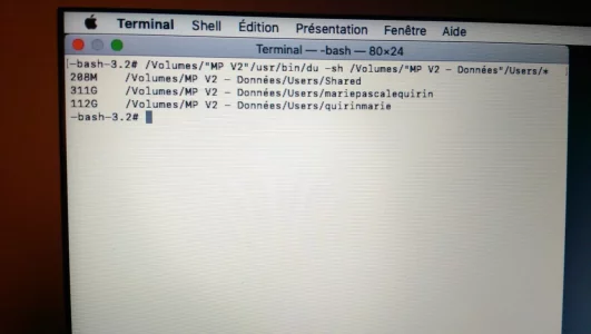

Voici la commande adaptée :
/Volumes/"MP V2"/usr/bin/du -sh /Volumes/"MP V2 - Données"/Users/*
  • poste le retour.
C'est bien le nom du volume-Système non ?
- comme tu postes via des photos => je n'ai jamais les tableaux sous les yeux comme références. Bref : quels sont les noms des volumes ?​
Il y a 2 dossiers de comptes volumineux --> mariepascalequirin : 311 Gi = 334 Go & quirinmarie : 112 Gi = 120 Go.

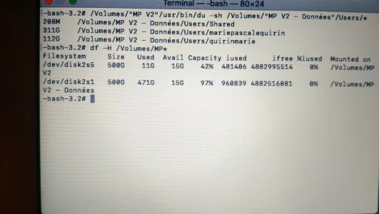

- passe la commande :​
df -H /Volumes/MP*
  • qui mesure l'occupation des 2 volumes > et surtout affiche l'espace libre global dans le Conteneur apfs
Poste le retour => que je voie combien tu as d'espace libre et combien il faut gagner pour obtenir les 30 Go de sécurité avant une réinstallation.

Tu as 15 Go d'espace libre => il suffit de gagner 15 Go pour obtenir les 30 Go de sécurité permettant de réinstaller -->
- ce serait plus aisé que de cloner le dossier Users qui fait 454 Go.​

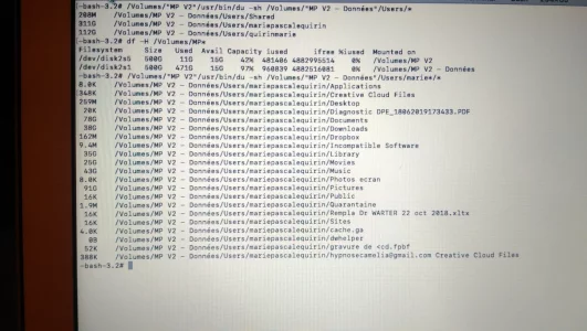

Passe la commande :
/Volumes/"MP V2"/usr/bin/du -sh /Volumes/"MP V2 - Données"/Users/marie*/*
  • la commande mesure les sous-dossiers du compte mariepascalequirin. Commande lente : attends le retour de -bash-3.2# en signal de fin
Poste le tableau obtenu.
