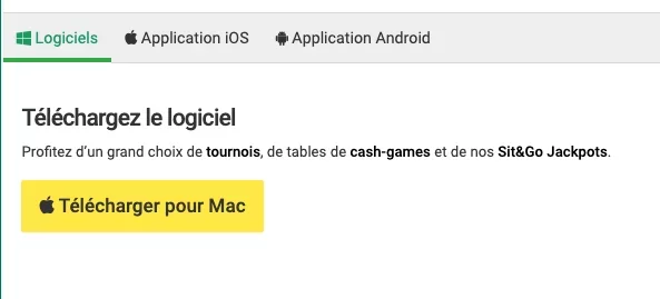

Ça vient de là ?

oui c'est sur le site d'unibet, la version mac
quand cela fonctionne, l'application nous prévient d'une nouvelle version
