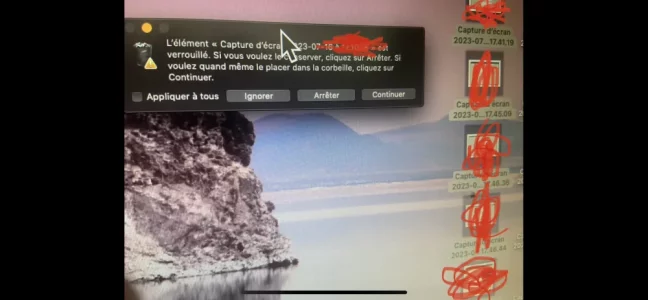

Hello
Est ce type de fenêtre que tu vois ?
Je suis sous Catalina.
Quand je fais clic droit / corbeille de plusieurs fichiers (non verrouillés) au même emplacement == les fichiers s’effacent.
    464,7 KB · Affichages: 6
