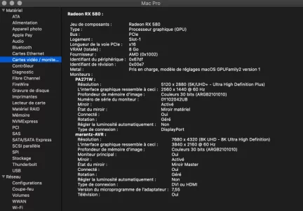

j'ai été très surpris quand j'ai jeté un coup d'oeil à la section Cartes vidéo/moniteurs. Le Mac Pro 5.1 est relié au Nec PA271W et au téléviseur LG55B89 via l'ampli Marantz SR-7011. La liaison entre le Mac Pro et l'ampli se fait via la prise Displayport associée à un adaptateur compatible 4K 60Hz couplé à un câble de qualité (HDMI 2.0) vers la prise HDMI de l'ampli. Puis relais de l'ampli vers la TV via un câble HDMI. Ce dernier revêt une importance capitale dans le transfert de l'information: si le câble est de qualité, je peux balancer de l'UHD2160p 60Hz HiDPI, sinon c'est max 1080p. J'ai beau le lire ici et là, c'est quand même bluffant cette différence. J'avais le même problème dans la Hi-Fi: pourquoi certains câbles (et pas les pus chers) étaient meilleurs à l'écoute que d'autres...
Je vous livre le profil avec le bon câble... Vivez-vous la même chose?

Bon, et bien j'apporte moi-même la réponse au calibrage pour laquelle j'avais déjà un élément: il s'agit simplement de l'aspect qualitatif du câble.
En HiFi, il y a beaucoup de polémiques concernant cet aspect des câbles: Il y a ceux qui y croient et ceux qui n'y croient pas. L'écoute est bien plus subjective et plus difficile à mesurer objectivement, car on ne sait pas ce qu'il faut mesurer justement pour apporter des "preuves"... Et pourtant chez moi, c'est évident, avec tests en aveugle à l'appui.
En vidéo, la calibration avec sonde permet de découvrir qu'il existe des différences et je dirais même que lors de mon expérience, j'aurais pu me passer de la sonde tellement c'était visible... Je viens d'acheter un câble HDMI 2.1 (48Gbps) que j'ai placé entre l'ampli (qui n'envoie que du "4K" UHD à 60Hz) et la TV. Le calibrage de films 1080p ne change pas mais le résultat est différent avec des films UHD 2160p suivant que le câble soit HDMI 2.0 ou 2.1! Très étonnant, non?
Enfin, certains câbles HDMI 2.1 sont longueurs-dépendant, c'est à dire HDMI 2.1 sur 2m mais pas sur 5m...
Donc, voilà la conclusion: achetez le câble HDMI qui possède la plus grosse bande passante (certifié HDMI 2.1 à l'heure où je vous écris) et vous n'aurez pas de surprise.
