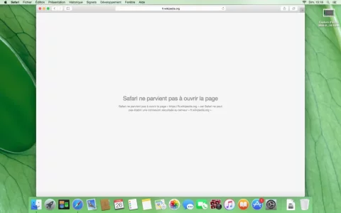

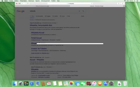

Bonjour, pour les nouvelles du jour, El Capitan a fait planter le PC, j'ai installé OS X Yosemite, le PC ne s'allume plus a l'extinction mais le problème avec safari persiste ci joint les images de mes problèmes, j'ai navigué dans les paramètres sans succès...
Ainsi que sur l'app store toujours un message d'erreur lorsque je veux télécharger quelque chose ") ne peut pas être installé sur “Install macOS” car OS X 10.15 ou ultérieur y est requis."
