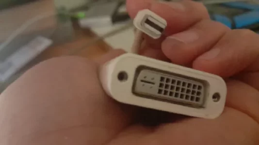

Bon, j'échange les cordons entre les deux moniteurs.
Et la le 1er moniteur remarche. ET c'et le 2e qui ne s'allume plus.
Donc l'enquête progresse. Ce serait le cordon (photo)
Heu... Ca peut claquer ces trucs la ?
Mais pourquoi il marche alors, ce putain de cordon, avec l'autre Macbook (qui lui n'a qu'une seule prise pour un moniteur externe d'ailleurs ) ????
Avez-vous des idées ?
