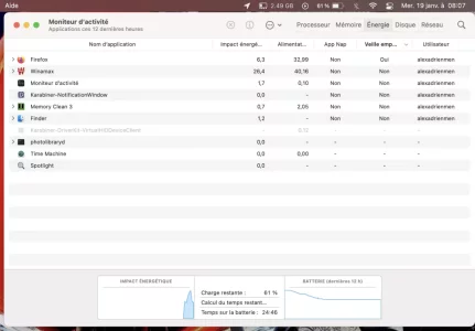

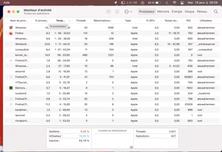

Tu peux faire une capture d'écran du moniteur d'activité, onglets processeur et énergie, pendant que tu te sert du Mac ?
Merci pour votre aide, ci dessous les 2 captures d'écrans

"Petit logiciel" ça veut rien dire.
Ca reste un jeu, potentiellement mal codé / optimisé. Il suffit qu'il soit fait en Java, avec des parties en OpenGL pour que ça suce à mort (et même sans ça, une app qui fait constamment des appels réseaux, ça suce de la batterie.
Sur les nouveaux Macbook, le décodage de vidéos est intégré au niveau hardware, donc ultra efficace. Tu peux regarder des films de 50go en 4K sans que ça consomme grand chose.
c'est super mal opti

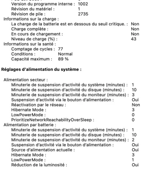

Où puis je voir l'utilisation concrète de la batterie avec la perte en temps réel?
Coconut est pas très efficace pour ça.
D'ailleurs ma batterie a peu de cycle mais à bien diminué est ce normal?
Je suis souvent sur secteur, est ce mal?
Désolé pour toutes mes demandes de noob sur m1, j'ai eu pendant 11 ans un macbook pro 2011 qui était top
    83,6 KB · Affichages: 95
Dans le moniteur d'activité, dans l'onglet Energie, tu vois l'impact en direct, et ce qui consomme en direct. "Impact energetique"
Je vais essayer de shut winamax et de faire que du web/twitch/yt et film et voir si la batterie tient mieux car à peine 3heure... mon ancien mb 2011 faisait pareil
avec un MacBook Air M1, ma femme tient la semaine sans charger, en l'utilisant environs 2h par jour, le soir, pour du mail et du NETFLIX.
Sans surprise, Winamax suce un max.
Je suis certain que c'est le genre de jeu qui doit miner des bitcoin en arrière plan pour se rentabiliser ou un truc de ce genre.
