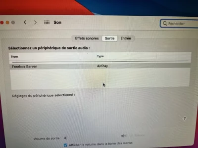

Je viens de récupérer un MacBook Air de 2013, sur lequel j'ai un problème de batterie (résolu provisoirement par le retrait de celle-ci). Par contre je n'ai aucune possibilité d'avoir du son. En effet je ne sais pas comment ni pourquoi mais le seul périphérique possible est : Freebox server type : Airplay, voir photo jointe. Le volume est grisé et la case silence aussi.
D'avance merci pour vos connaissances et votre aide.
Sur ce point c'est normal, le volume du Mac n'est disponible que pour les sorties analogiques (HP, casque), pour les autres il faut utiliser le volume de l'appareil (ici la TV)

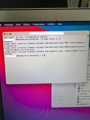

Merci à boninmi pour sa réponse. Mais quand j'utilise Option-Commande-P-R me MBA, sous Big Sur 11.7, redémarre sur la partition de récupération. Quand je passe par le terminal : sudo nvram -c, je me retrouve avec la réponse du terminal qui est sur la PJ. Que faire ?
D'avance merci pour vos réponses éclairées.

Merci à @boninmi pour sa réponse. Mais quand j'utilise Option-Commande-P-R me MBA, sous Big Sur 11.7, redémarre sur la partition de récupération. Quand je passe par le terminal : sudo nvram -c, je me retrouve avec la réponse du terminal qui est sur la PJ. Que faire ?
Il faut arrêter avec les commandes tu Terminal, surtout si elles sont mal utilisées ou inappropriées ! Oui, je sais, je suis rabat-joie. ;)
Suivant le modèle de Mac, tu suis cette séquence... https://support.apple.com/fr-fr/HT201255 ...avec un processeur Intel, un appui sur le bouton d'alimentation et tout de suite après il faut maintenir la séquence de touches Option+CMD+P+R jusqu'à entendre par 3 fois le son du bong habituel et relâcher les touches.
Cela aura pour effet de réinitialiser la NVRAM... https://support.apple.com/fr-fr/HT204063 ...oui, oui, PRAM c'était dans le temps.
