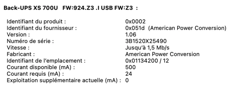

C'est pour ça que j'indiquais que ça ne fonctionne pas un onduleur branché en USB sur le MAC.

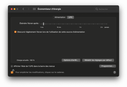

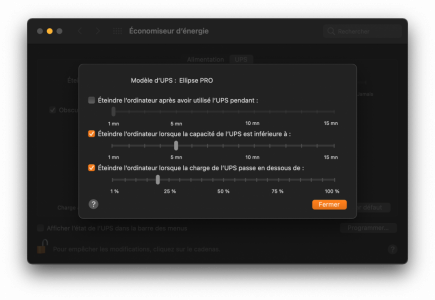

Sur l'aide en ligne, il est question d'une option d'arrêt :
Or, comme déjà expliqué je n'ai pas cette option :
Un truc idiot (mais on a déjà vu ça avec Apple…) :
As-tu essayé de cliquer sur le bouton UPS en gardant la touche Alt enfoncée ?
Quand tu cliques sur le bouton Aide (?) en bas de la fenêtre, tu n'as pas plus d'indications ?
Autrement, j'écrirais à Apple pour leur faire remarquer l'incohérence entre l'interface que tu as et leur fiche technique…
Je viens de tester et y a pas de différence...
